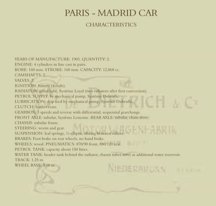

Hallo Udo, sind diese Angaben von Hucke/Kruta soweit korrekt?
 Post subject: Re: Bugatti Register
PostPosted: Wed May 14, 2014 6:17 pm
Da sind auch einige Fehler . Wo holen die Leute nur immer dieße Info her ?
